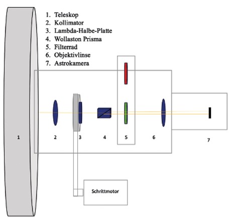

Der optische Aufbau des Polarimeters ist in der Abbildung 1 dargestellt. Bevor das Licht in das Polarimeter geleitet wird, wird es durch eine achromatische Linse parallel gerichtet. Der Lichtstrahl wird dann in dem Wollaston-Prisma aufgespalten und durchläuft noch optional einen Farbfilter. Danach wird das Licht wieder mit einer achromatischen Linse als Objektiv auf den Kamerachip fokussiert.
Der Aufbau des Doppelstrahl-Polarimeters ist vergleichsweise einfach, zumindest im Vergleich zu dem vieler Spektrometer. Die mechanische Herausforderung besteht hauptsächlich darin, ein LHP mit einer Genauigkeit von etwa 1° während einer Beobachtungsserie in die vier verschiedenen Winkelpositionen zu drehen. Die anderen optischen Komponenten sind fixiert und können fest entlang der optischen Achse eingebaut werden. Als Teleskope für die Polarimetrie eignen sich symmetrisch aufgebaute Optiken wie Schmidt-Cassegrain- oder Ritchey-Chrétien-Teleskope, nicht jedoch Newton-Teleskope mit einem 45 Grad geneigten Fangspiegel im Strahlengang. Wollaston-Prisma und achromatische Lambda-Halbe-Plättchen sollten qualitativ hochwertige optische Elemente von professionellen Herstellern sein, um Enttäuschungen zu vermeiden.

Abb.: 1 Optischer Aufbau des Doppelstrahl-Polarimeters mit Wollaston-Prisma, Lambda-Halbe-Plättchen und Filter. Das Polarimeter wird zwischen Teleskop und Kamera montiert.

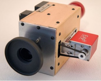

Abb.: 2 Polarimeter, montiert in einer Holzbox zwischen Teleskopanschluss (links) und Astrokamera (rechts)

Abb.: 4 Polarimeter ohne Abdeckung. An die Holzbox ist teleskopseitig die Aluplatte geschraubt. In eine kreisförmige Öffnung in der Aluplatte wird der Visual Back eingeschraubt. In der Box ist die Halterung für das LHP und das Wollaston-Prisma links und rechts zwischen Holzleisten fixiert. Dahinter ist das motorisierte Filterrad in die Holzbox eingesteckt und liegt zur weiteren Stabilisierung auf einer Holzplatte auf.

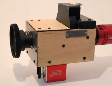

Abb.: 5 Motor und Zahnriemen an der Unterseite des Polarimeters

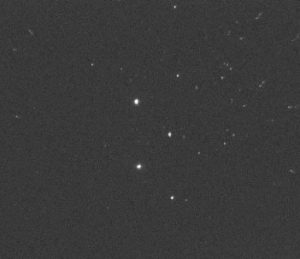

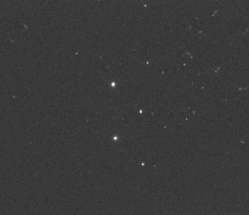

Abb.: 8 Das Doppelstrahl-Polarimeter bildet den Stern Phi Cassiopeiae (hellster Stern im Bild) und alle anderen Sterne durch Aufspaltung in die horizontal und in die vertikal polarisierten Lichtanteile zweimal ab. Aus der Helligkeitsdifferenz der beiden Sternabbildungen lässt sich die Polarisation berechnen.

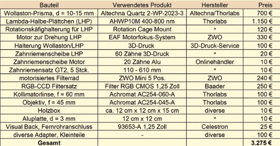

Abb.: 9 Bauteile des Polarimeters und ungefähre Preise (inkl. MwSt.) Stand 05.2025
