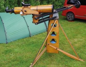

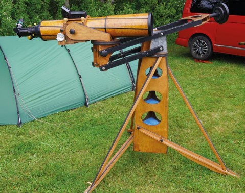

Abb.: 1 Refraktor mit 135 mm Öffnung und 1.080 mm Brennweite auf Holz-Montierung
Die Abbildung 1 zeigt einen Refraktor mit 135 mm Öffnung und 1.080 mm Brennweite, das Objektiv ist ein Fluorit-Triplet-Apochromat auf einem Parallelogramm-Stativ. Hersteller des Objektivs ist die Astro-Optik-Manufaktur, auch „AstroTheke“ genannt [3]. Der Besitzer ist der Geigenbaumeister Martin Mühlendyck, sein handwerkliches Können spiegelt sich in dem Tubus des Refraktors wider, der aus Flugzeugsperrholz und Birkenwurzelholz geformt ist. Die Verzierungen (schwarze Längsstreifen) sind aus Ebenholz. Das Gegengewicht ist Teil einer Hantel.

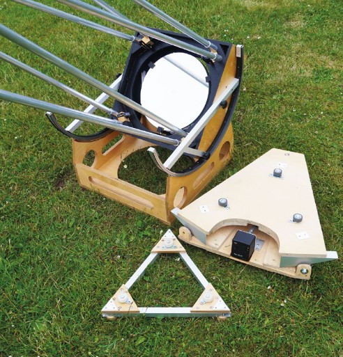

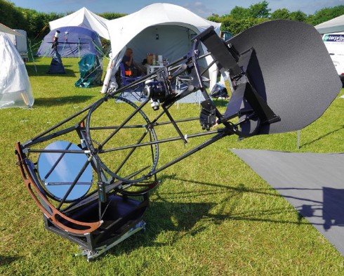

Abb.: 2 Der „Low-Rider-Dobson“ (LRD) von Timm Klose mit 20-Zoll Öffnung (f/4).

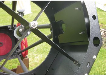

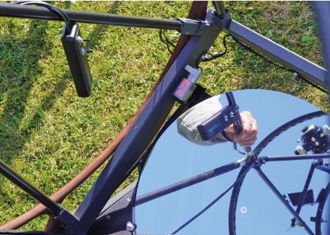

Abb.: 4 Der Hauptspiegel des LRD wird motorisch per Handsteuerung justiert
Der „Low-Rider-Dobson“ von Timm Klose (Abb. 2) hat 20 Zoll Öffnung und ein Öffnungsverhältnis von 1:4, er soll mit 24,8 kg Gewicht der leichteste seiner Art sein. Der Sekundärspiegel wurde mit einem Winkelschleifer in der Form für den Sitz des Okularauszugs angepasst. Der mittlere und obere Ring der Tubusverstrebungen sind Fahrradfelgen, bei denen die Speichenlöcher aufgebohrt wurden, um das Gewicht zu reduzieren. Die Tubusstangen sind aus Carbon gefertigt. An der Haltung unterhalb des Okularauszuges wird der StarSense, ein Peilersystem von Celestron, eingesetzt. In dem Staubdeckel für den Hauptspiegel ist eine Öffnung von 90 mm Durchmesser, die für die Beobachtung der Planeten genutzt wird (Abb. 3). Die Öffnung ist so platziert, dass der Strahlengang nicht durch die Spiegelhalterung gestört wird. Die optische Qualität entspricht damit der eines apochromatischen Linsenobjektivs. Eine weitere Besonderheit ist die motorische Justierung des Hauptspiegels (Abb. 4). Mit der Handsteuerung, die im Bild zu sehen ist, werden die Motoren zur Justierung angesteuert [4].

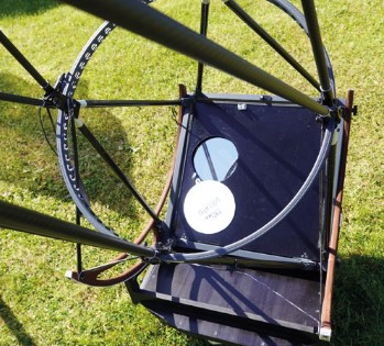

Abb.: 5 Der 12-Zoll-Dobson (f/6) von Jörg Schlinzing
Abb.: 6 Die Filterabdeckung des 12-Zöllers

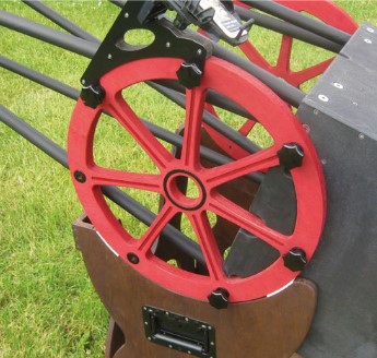

Abb.: 7 Die Höhenräder des 12-Zöllers liegen in Nuten.

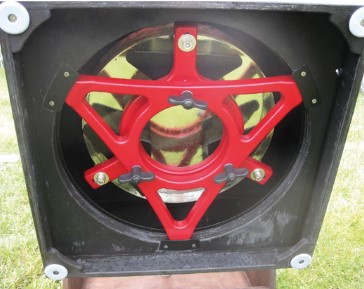

Abb.: 8 Die Spiegelhalterung des 12-Zöllers
Jörg Schlinzing zeigte seinen 12-Zoll-Dobson (Abb. 5) mit einem Öffnungsverhältnis von 1:6. In der Abdeckung aus pulverbeschichtetem Alu-Blech ist ein Filterrad integriert (Abb. 6). Die Ausschnitte in der Spiegelbox ermöglichen es, dass diese Abdeckung während des Transportes darin aufgenommen wird. Die Höhenräder liegen in Nuten, damit die Spiegelzelle beim Abschrauben der Höhenräder nicht sofort nach dem Lösen in die Rockerbox fällt (Abb. 7) Der Hauptspiegel wird beim Herausnehmen zunächst von drei Blechstreifen gehalten. Wenn die Schrauben gelöst sind, wird die Spiegelzelle wie aus einem Bajonettverschluss herausgedreht (Abb. 8).

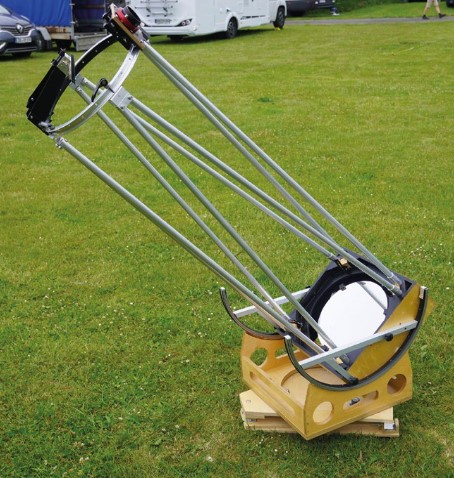

Abb.: 9 Ein Selbstbau-Dobson von Dennis Pietrzak mit 12 Zoll Öffnung f/5,3.

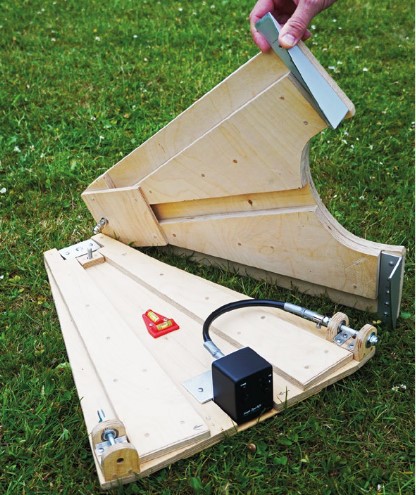

Abb.: 10 Dieser Dobson wird wahlweise mit einer EQ-Plattform betrieben.
Abb.: 11 Die EQ-Plattform des Dobson wird mit einem EQ-2-Nachführmotor und einer biegsamen Welle angetrieben.
Auch bei dem Dobson von Dennis Pietrzak (Abb. 9) mit 12 Zoll Öffnung und einem Öffnungsverhältnis von 1:5,3 bestehen wichtige Komponenten aus Fahrradteilen. Der Hutring und die Höhenräder sind aus Fahrradfelgen hergestellt. Die Höhenräder wurden mit Riffelblechstreifen belegt, damit sie auf den Teflonplättchen an der Rockerbox gut gleiten. Der Dobson wird wahlweise mit einer EQ-Plattform betrieben (Abb. 10), die sehr einfach mit einem Nachführmotor einer einfachen Skywatcher-Montierung (EQ-2) und einer biegsamen Welle angetrieben wird (Abb. 11).

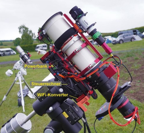

Abb.: 12 Yannik Akar hat bei seiner kompakten Ausrüstung den Kabelsalat geschickt organisiert.
Bei seinem Teleskop (Abb. 12) zeigt der Besitzer Yannik Akar [5], wie der Kabelsalat reduziert werden kann. Er hat wichtige Komponenten wie Rechner, Powerbank und WiFi-Hotspot zwischen der Schwalbbenschwanzklemme der Montierung und der Montageschiene am Teleskop untergebracht und damit die oft langen, herunterhängenden Kabel vermieden.
