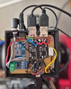

3D-Drucker – auch das ist möglich; ein Motorfokussierer an einem Helical-Auszug
Nachdem ich den 3D-Druck für die Ergänzung einzelner Zubehörteile entdeckt habe, gibt es immer wieder neue Ideen, die sich damit einfach umsetzen lassen.
Mein jüngstes Projekt ist der Motorfokussierer an einem Hα-Protuberanzenansatz, der mit einem Helical-Auszug ausgestattet ist.
Gedruckt habe ich ein Zahnrad, (Abb. 1) das auf den Fokussierer geschoben wird – so, dass es nicht rutscht, aber auch nicht zu fest sitzt und den Okularauszug beschädigt. Autor: Uwe Braasch Internethinweise: Stand 02.2022 |
