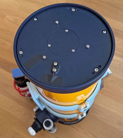

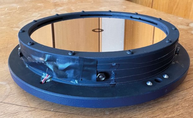

Vermeidung von Taubeschlag auf meinem Newtonspiegel
Ich gehöre zu denen, die keine schöne „Schutzhütte“ haben, die immer alles draußen auf- und wieder abbauen müssen.
Darüber hinaus wird das Teleskop auch im Wohnmobil durch Europa gefahren, um gegebenenfalls einsatzbereit zu sein. Ich erlebe oft die Situation, dass die Nächte recht kalt und damit feucht werden und daher eine Betauung der Optiken beginnt, was natürlich bei längeren Belichtungsreihen schnell problematisch wird.
Ich weiß nicht, wie andere Teleskopbesitzer so etwas handhaben, speziell auch bei Newton-Systemen. Daher stelle ich hier einmal meine Lösung vor, die sich auch schon bewährt hat. Mein Hauptinstrument ist ein Newton (Takahashi Epsilon 160). Hier bringe ich üblicherweise vorn noch eine Tubusverlängerung an, die das Streulicht reduziert, aber auch das Eindringen der feuchten Luft etwas verringert. Das reicht aber leider nicht aus.
Beiliegend zwei Fotos von meinem Gebastel. Zunächst habe ich die Spiegelhalterung innen direkt mit einer „Heizspirale“ umwickelt und diese nach hinten durch eine kleine Bohrung herausgeführt (Abb. 1). Außen auf der Rückseite der Spiegelhalterung (Abb. 2) habe ich zur Kontaktierung einen kleinen, flachen Stecker geklebt (wie zur Kontaktierung an den 9-V-Batterien), der praktisch keinen Platz beansprucht. Der Widerstand ist so bemessen, dass man bei einer Spannung von 12 Volt etwa 10 Watt an Leistung umsetzt. Dadurch erwärmt sich die Heizwicklung etwas und verhindert die Betauung des Spiegels. Dadurch, dass die Luft im Tubus schwach erwärmt wird, steigt sie auch hoch und reduziert demzufolge sogar noch die Beschlagsneigung für den Umlenkspiegel. An dem Leitrohr, über das ich nachführe, habe ich vor der Frontlinse auf der Innenseite ebenfalls ein paar Wicklungen von dünnem Draht angeklebt und außen dann ebenfalls solch einen kleinen, flachen Stecker befestigt. Hier beträgt die Heizleistung dann nur etwa 2 Watt bei 12 Volt Spannungsversorgung. Das ist für mich jetzt eine optimale Lösung. Ich brauche keine externen Heizmanschetten, die sowieso nicht an den richtigen Stellen erwärmen. Die kleinen Stecker an den Geräten stören nicht und ich kann sie schnell zur Erwärmung anstecken, wenn es notwendig wird.
Abb.: 1 Die Wicklungen des Heizdrahtes sind direkt an der Spiegelzelle angeklebt und verlaufen durch eine Bohrung zur Rückseite der Spiegelhalterung.
Abb.: 2 Blick auf die Rückseite der Spiegelzelle
