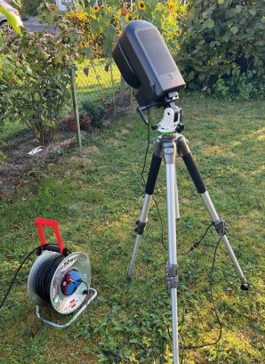

Um bei längeren Belichtungszeiten die Bildfelddrehung zu vermeiden, habe ich das Smart-Teleskop mit einer klassischen Polhöhenwiege auf einem Fotostativ parallaktisch aufgestellt (Abb. 2 und [2 – 4]). Das Alignment funktioniert insbesondere bei der parallaktischen Montierung sehr einfach. Man stellt das Gerät in grober Richtung Norden auf. Das Gerät erkennt die exakte Position und gibt eine exakte Angabe, welche Rektaszension einzustellen ist. Jetzt startet man den Alignment-Prozess, bei dem das Gerät völlig selbstständig drei Referenzsterne anfährt. Danach wird einem auf dem Smartphone die genaue erforderliche Restkorrektur angezeigt, z. B. noch 2,4 Grad nach links und 0,2 Grad nach unten. Dies stellt man mittels der Justierschrauben an der Polhöhenwiege sicher ein. Danach kann die Session beginnen – alles kinderleicht.
Ein Problem war es am Anfang, dafür zu sorgen, dass sich das Stromkabel nicht im Laufe der Nacht bei der möglichen 360°-Drehung mit den Stativschrauben verheddert. Dies kann nämlich dann tragisch enden, wenn bei der vollständigen Drehung der USB-Anschlussstecker oder die Anschlussdose Schaden nimmt. Großer Tipp: Ich nutze inzwischen keine 220-Volt-Kabeltrommel mehr, sondern habe mir stattdessen ein USB-Akkupack (26.800 mAh) gekauft. Dieses ist direkt unterhalb des Seestar am Stativ montiert und das neue, nur 80 cm lange und etwas starrere USB-Kabel sowie verkürzte Stativschrauben ermöglichen mir jetzt den sorgenfreien Betrieb in der Nacht inklusive völliger Stromnetzunabhängigkeit.

Abb.: 2 Das parallaktisch aufgestellte Smart-Teleskop

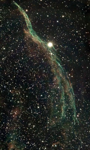

Abb.: 3 NGC 6960, der westliche Teil des Schleiernebels im Schwan beim Stern 52 Cygni. Belichtungszeit 100 Minuten, minimale Nachbearbeitung direkt in der Seestar-App – Entrauschen und etwas Veränderung von Helligkeit und Kontrast.

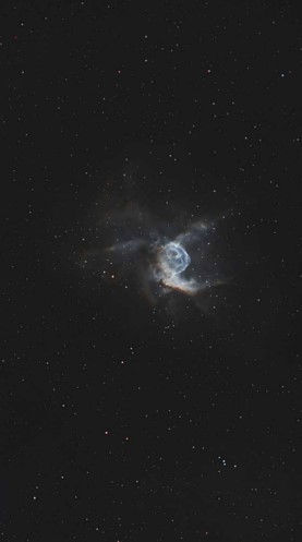

Abb.:  4 Thors Helm NGC 2359, 5 Stunden Belichtungszeit, Nachbearbeitung mit GraXpert und Siril

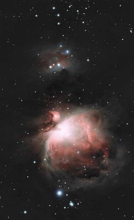

Abb.: 5 Der große Orionnebel M 42, ca. 2 Stunden Belichtungszeit mit 20-sekündigen Einzelbelichtungen. Nachbearbeitung mit GraXpert und Siril. Dies ist ein S50-Bild und kann damit nur als Mosaik aufgenommen werden. Mit einem Seestar S30 Pro klappt das wegen der Weitwinkeloptik ohne Mosaik-Modus.

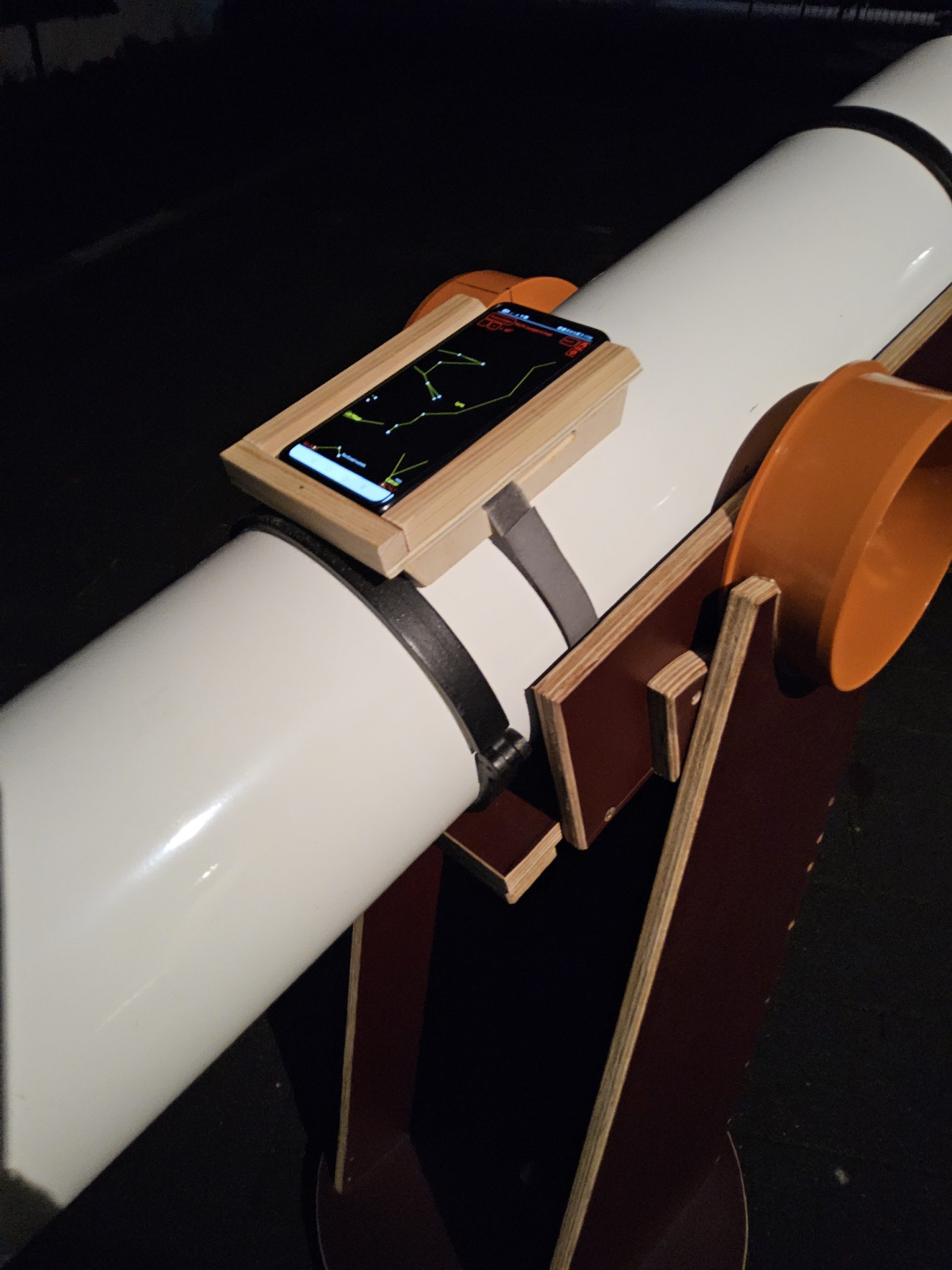

Ich bin vor einigen Wochen auf die webbasierte App AstroHopper“ von Artyom Beilis gestoßen, die mir das Auffinden lichtschwacher Objekte am Nachthimmel sehr erleichtert. [1] Dazu muss das Smartphone parallel zur optischen Achse des Teleskops so auf dem Tubus befestigt werden, dass die Oberseite des Smartphones zur Teleskopöffnung zeigt. Ich habe mir dazu eine kleine Konsole aus Holzresten gebaut, die ich mit einem Klettband auf dem Tubus befestige. (Abb. 1) Hier bietet sich natürlich auch ein 3D-Druck an. [2]
Für das Aufsuchen von Objekten ist es günstig, am Teleskop  eine kleine Vergrößerung zu wählen, weil dann das Gesichtsfeld groß ist und das gesuchte Objekt auch bei geringer Abweichung noch einfach zu finden ist.

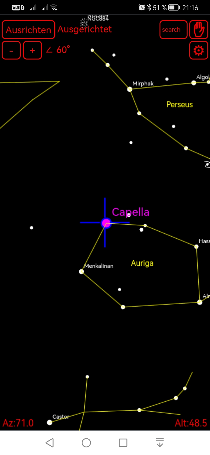

Die Bedienung wird beim Starten der App zunächst in einer Schnellstartanleitung beschrieben. Zusätzlich gibt es aber auch ein ausführliches Handbuch. [3] Im ersten Schritt wird mit dem Peiler oder Sucher ein leicht einzustellender Stern oder Planeten in der Nähe des zu beobachtenden Deep-Sky-Objektes aufgesucht und in die Mitte des Gesichtsfeldes eingestellt. Dies ist der Alignment-Stern. Ich wollte den offenen Sternhaufen M38 beobachten. Der Alignment-Stern war Capella, der hellste Stern im Fuhrmann. Mit dem Drücken des Button „Ausrichten“ oben links wird das Alignment eingeleitet. Nun wird der im Gesichtsfeld eingestellte Stern Capella auf der Karte angetippt. Der Alignment-Stern zentriert sich dann auf die Bildschirmmitte. (Abb. 2)

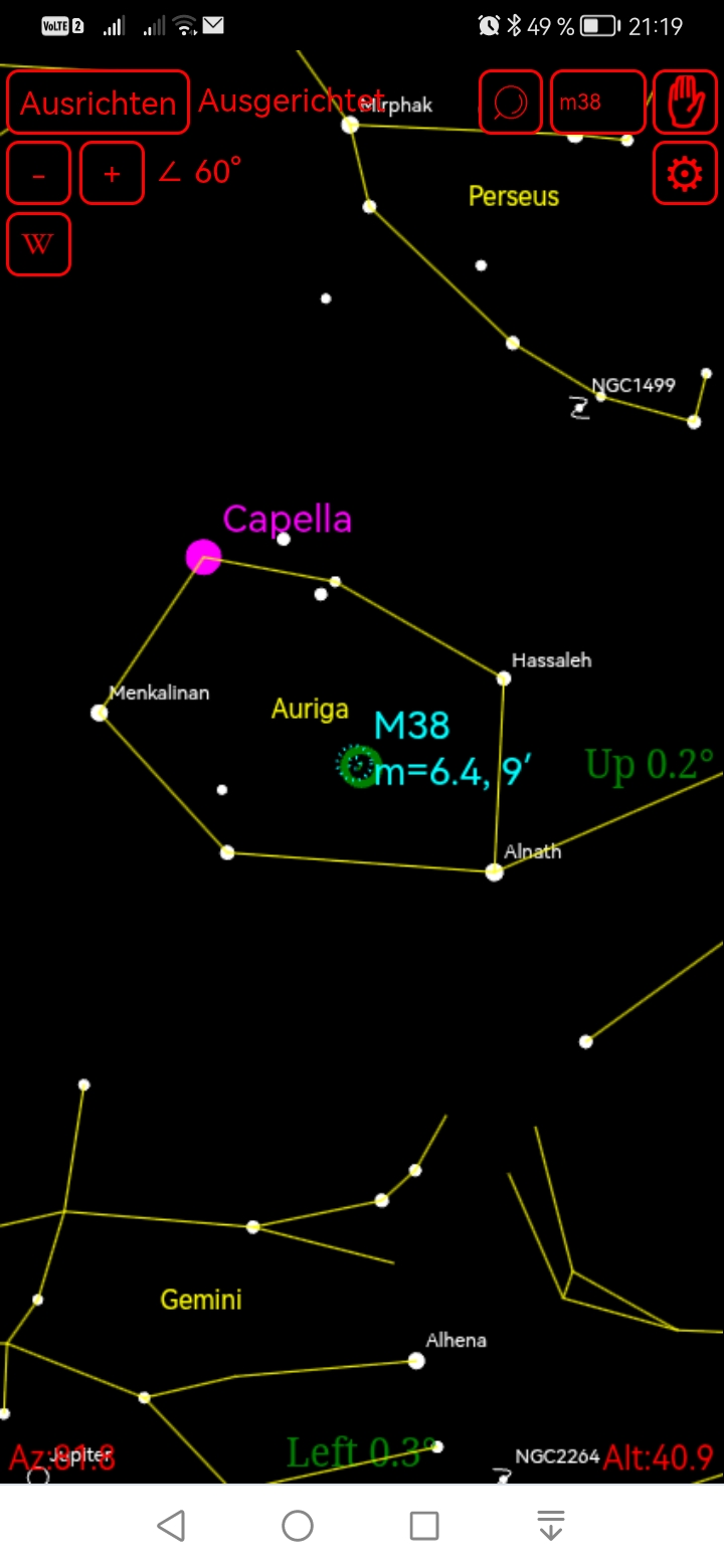

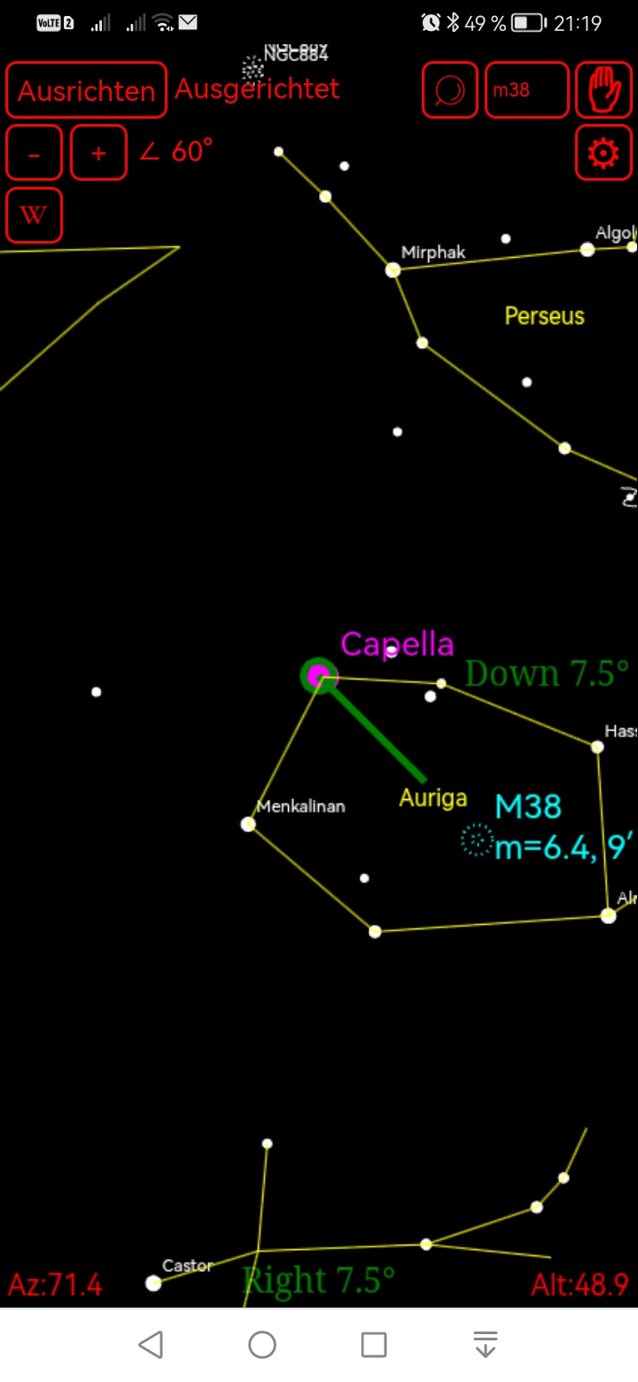

Im nächsten Schritt wird über das Suchfeld rechts oben das zu beobachtende Objekt, hier M38 eingetragen. Wenn das Objekt in der Datenbank gefunden wurde, erscheint eine grüne Linie mit einem Kreis, die in Richtung des gesuchten Objektes weist. (Abb. 3) Jetzt wird das Teleskop in Richtung des gesuchten Objektes gedreht, bis das Objekt mitten im grünen Kreis platziert ist. (Abb. 4) Das gesuchte Objekt sollte jetzt im Gesichtsfeld sein.

Abb. 1  Die Konsole aus Holz auf dem Tubus des Dobsons
Abb. 2 Capella ist als Alignment-Stern gewählt
Abb. 3 Die grüne Linie von Capella zu M38 zeigt die Bewegungsrichtung des Teleskops
Abb. 4 Das gefundene Objekt (M38) ist in dem Kreis und befindet sich im Gesichtsfeld des Teleskops

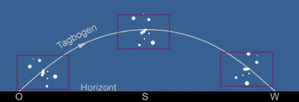

Der wichtigste Vorteil einer azimutalen Montierung gegenüber dem parallaktischen Aufbau ist die statisch günstigere Lage der Achsen. Zum Nachführen eines Objektes muss bei diesem Montierungstyp das Teleskop um die Azimut- und Höhenachse mit variablen Drehgeschwindigkeiten bewegt werden. Eine solche komplexe Aufgabe konnte erst nach dem Aufkommen von Computern zufriedenstellend gelöst werden.
Will der Sternfreund mit seinem azimutal montierten Teleskop langbelichtete fotografische Aufnahmen machen, so bekommt er es mit einem weiteren Nachteil zu tun, nämlich der Bildfelddrehung. Dies wird in der Abbildung 1 verdeutlicht. Die Objekte bewegen sich auf kreisförmigen Bahnen um die Bildfeldmitte, siehe auch die Abbildung 2. Je weiter das Objekt von der Bildmitte entfernt ist, desto größere Strecken legt es während der Belichtungszeit zurück. Auf den fotografischen Aufnahmen manifestiert sich die Bewegung in Form von strichförmigen Sternen. Die längsten Striche kriegt man in den Bildfeldecken.
Autoguiding mit Hilfe eines Leitsterns macht bei azimutalen Montierungen keinen Sinn, weil er sich höchst selten im Bildmittelpunkt befindet und das Bildfeld um ihn rotiert. Dadurch würde sich die Bildfeldrotation auf einer Seite des Bildes noch stärker bemerkbar machen. Auch stünde diese Methode dem Einsatz eines Feld-Derotators entgegen. Die Smart-Teleskope scheinen sich bei der Nachführung auf die Präzision ihrer Mechanik bei den kurzen Brennweiten und Belichtungszeiten zu verlassen.
Man kann die Bildfelddrehung mit zwei verschiedenen Methoden vermindern: Entweder man dreht die Kamera bzw. den Sensor mit Hilfe eines so genannten Feld Derotators [1] um die optische Achse, oder man begnügt sich mit einem kleinen Gesichtsfeld und relativ kurzen Belichtungszeiten. Die zweite Methode wird von vielen preiswerten Smart-Teleskopen mit Gesichtsfeldern um die 1° x 1° und Belichtungszeiten von maximal 30 s genutzt. Diese Smart-Teleskope machen „die Not zur Tugend“, indem sie das Objekt viele Male nacheinander fotografieren und die Bildfelddrehung zwischen den Einzelbildern mit Software ausgleichen, bevor sie diese schließlich zu einem Ergebnisbild mit langer Gesamtbelichtungszeit addieren.

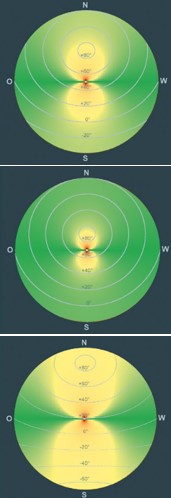

Die Auswertung der Formel zeigt, dass die Winkelgeschwindigkeit der Bildfelddrehung in der Nähe des Zenits (h → 90°) sehr schnell wird, es also ausgerechnet dort eine „No-go-area“ für die Fotografie auf azimutalen Montierungen gibt. Dagegen hat man überhaupt keine Bildfelddrehung, solange man in Richtung Ost oder West fotografiert.
In der Abbildung 3 ist der Betrag der Bewegung eines Objektes in einer Bildecke nach 10 s Belichtungszeit beim gegebenen Gesichtsfeld für Standorte auf drei verschiedenen geografischen Breiten farbig kodiert. In den grün bis gelbgrün gefärbten Himmelsarealen ist die Bildfelddrehung hinnehmbar, während sie in den gelben, orangen und roten Bezirken zumindest in den Bildecken deutlich sichtbar wird. Da sich das Objekt in einer Bildecke schräg zur rechteckigen Anordnung der Pixel des Sensors bewegt, habe ich als willkürliche Grenze für „noch hinnehmbare Bewegung im ganzen Gesichtsfeld“ den Wert 0,7 Pixel/10 s (gelbe Farbe) festgelegt.
Für die gelb bis orange gefärbten Gebiete bedeutet das aber nicht, dass die gesamte Aufnahme unbrauchbar ist, sondern nur eine mehr oder weniger große Zone außerhalb eines Gebiets um den Bildmittelpunkt (s. Abbildung 2). Das brauchbare Gesichtsfeld wird hier also wegen der Bildfelddrehung eingeengt. Will man in diesen schwierigen Himmelsarealen fotografieren, so kann den Verlust an brauchbarem Gesichtsfeld kompensieren, indem man Mosaike macht. Das ist zwar aufwändiger, aber die Software einiger Smart-Teleskope hilft bei der Planung und Aufnahme lückenlos angeordneter Astrofotos.
Die Abbildung 3 zeigt die Bildfelddrehung für einen Standort in unseren Breiten. Die grauen Linien entsprechen den Tagbögen von Objekten der angegebenen Deklination. Generell lässt sich sagen, dass man Objekte auf Deklinationen südlich von +60° unter Ausnutzung des vollen Gesichtsfeldes fotografieren kann, solange man sich dem Meridian nicht zu sehr annähert. Objekte nördlich davon sind in dieser Hinsicht schwieriger und sollten eher in ihrer unteren Kulmination aufgenommen werden.
Vergleicht man die drei Abbildungen miteinander, so sieht man, dass Beobachter in den polnahen Regionen unseres Planeten (Mitte) es mit deutlich weniger Bildfelddrehung zu tun haben als wir. Die Situation verschärft sich hingegen, je weiter sich der Beobachter dem Äquator annähert. Auf 20° geografischer Breite (rechts) sind mit azimutaler Montierung nachgeführte Auf nahmen bei 1,3° x 0,7° Gesichtsfeld nur innerhalb eines Deklinationsbereichs von ±50° mit vergleichsweise schwacher Bildfelddrehung möglich.

Abb. 1  links: Bildfelddrehung einer auf azimutaler Montierung nachgeführten Aufnahme am Beispiel des Sternbilds Orion
Abb. 2 Kreisförmige Bewegung der auf den Kamerasensor abgebildeten Sterne durch die Bildfelddrehung und das geschätzte noch brauchbare Gesichtsfeld (schematisch).
Abb. 3 Gesamtdarstellung des Himmels auf drei verschiedenen nördlichen geografischen Breiten mit Tagbögen verschiedener Deklination (graue Linien). Die Farben geben die maximale Wanderung eines Sterns auf dem Kamerasensor nach 10 s Belichtungszeit an. Grün = deutlich weniger als 0,7 Pixel, gelb = etwa 0,7 Pixel, rot und weiß = mehr als 0,7 Pixel. Oben: 51° Breite, Mitte: 70° Breite, unten: 20° Breite.

Abb. 4: Orion und Stier, aufgenommen mit einem LG G6, 129 Frames à 33 s, ISO 800, Gesamtbelichtungszeit 60 min. Prozessiert mit Sequator.
