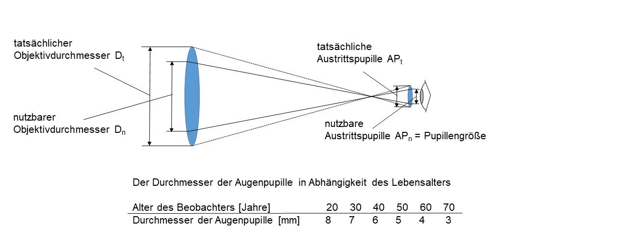

Die Bedeutung der Austrittspupille bei der Wahl der min. Vergrößerung
Die Größe der Augenpupille ist altersabhängig (s. Tab.). Um die volle Leistung des Teleskops zu nutzen, muss dies bei der Wahl der min. Vergrößerung (s. Vergrößerung) berücksichtigt werden. Ist die Austrittspupille des Okulars größer als die Augenpupille des Beobachters, ist das gleichbedeutend mit der Verwendung eines kleineren Fernrohres (s. grauen Bereich in der Abb.
