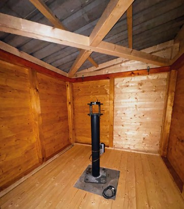

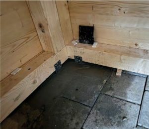

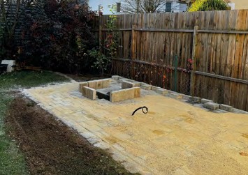

Aber nun zur eigentlichen Ausführung des Baus. Zunächst wurde der Unterbau erstellt. Hierzu wurden eine Tragschicht und die Umrandung vom Auftragnehmer hergestellt. An den späteren Teleskopplatz wurde ein frostsicherer, unbewehrter Betonsockel geschalt und 50 cm x 50 cm x 80 cm gegossen. Anschließend wurde das Pflaster mit 8 cm dicken Standardsteinen ausgelegt (Abb. 2). Danach wurde die Hütte vorgefertigt angeliefert und auf das Pflaster gestellt. Hier musste ich erstmals eingreifen, da der Handwerker eigenmächtig entschieden hatte, auf die Punktfundamente zu verzichten und stattdessen nur in die Pflastersteine geschraubt hat. Diese waren auch nicht gesandet und hätten damit leicht verrutschen können. Also ließ ich die Sockel und die Pflasterarbeiten nachbessern (Abb. 3). Zusätzlich war die Hütte nun an Edelstahlhalteankern verschraubt und gesichert. Zwischen Pflaster und Hütte sind zusätzlich Hartgummi-Unterlagen gegen Staunässe eingebaut. Somit steht die Sternwarte „schwebend“ über dem Pflasteruntergrund. Die Hütte ist mit 10 cm x 10 cm Fichtenvollholz als Rahmen und 24 mm dicken Nut/Federbrettern für die Wände aufgebaut. Dies ist im Vergleich zu den meisten Baumarkthütten sehr solide ausgeführt (Abb. 4). Das Dach wurde als Schrägdach gebaut und steigt in Aufschieberichtung an. Somit ist gewährleistet, dass das geöffnete Dach nicht zusätzlich den Sichtwinkel beeinträchtigt. Es gleitet auf zwei Schienen eines gewöhnlichen, oft für Grundstückszufahrten verwendeten Schiebetors (Abb. 5). Die in der Baubeschreibung spezifizierte maximale notwendige Kraft zum Öffnen von 200 N wurde bei der Abnahme deutlich unterschritten.

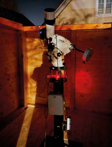

Die Säule wurde danach von mir selbst eingenordet und anschließend mit vier M10-Schwerlastankern am Betonsockel befestigt. Beim Aufbau des Teleskops gab es dann kurz eine Schrecksekunde, ob die Dachhöhe für den 10-Zoll-Newton in Parkposition ausreichen würde. Das hatte ich in der Planung der Dachausführung nicht als wichtig erachtet. Zur Versteifung des Daches hat der Schreiner ohne Rücksprache ein Kreuz zur Stabilisierung eingebaut. Dies hatte ich so nicht bedacht. Zum Glück ist dies jedoch kein Problem, wie die Parkposition des Teleskops zeigt (Abb. 6). Auch ein 14-Zoll-Teleskop würde Platz finden. Zum Schluss wurden Tür und Fußboden eingebaut und die Drückergarnitur mit Schloss angebracht. Zwischenzeitlich erledigte ich den zweifachen Anstrich mit Dauerschutzlasur. Danach installierte ich die elektrischen Anschlüsse mit je zwei Aufputz-Außensteckdosen an der Säule und Außenwand der Hütte. Eine Beleuchtung und eine Blindleitung zur optionalen weiteren Elektrifizierung sind ebenfalls vorhanden. Zudem habe ich einige Regalbretter als Stauraum eingebaut, ohne die Größe der Hütte maßgeblich einzuschränken. Hierzu verwendete ich 20 cm breite Fichtenholzbretter aus dem Baumarkt. Die Hälfte der Dicke „verschwindet“ elegant zwischen dem Tragrahmen. Nach Hinweisen einiger VdS-Astrokollegen habe ich noch Stahlwolle zwischen Hütte und Pflaster sowie in den Trapezblechausschnitten eingebracht, um etwaige unerwünschte Besucher fernzuhalten. Ein wenig besorgt bin ich noch wegen Wespen- oder Hornissennester. Hier hilft hoffentlich regelmäßiges Stören.
Die Sternwarte ging am 01.11.2024 bei kurzzeitig klarem Himmel erstmals in den Testbetrieb (Abb. 7). Ziel war die Dreiecksgalaxie M 33. Als Testequipment fungierte mein kleiner Apochromat (Sharpstar EDPH94) und eine ungekühlte Kamera mit Sony-Sensor IMX585. Die Belichtungszeit betrug leider nur eine Stunde (Abb. 8).
Was war das für ein Gefühl – das fertig aufgebaute Instrumentarium einfach nur einzuschalten, das Dach zu öffnen und direkt loszulegen – großartig!

Abb.: 2 Unterbau der Sternwarte
Abb.: 3 Nachträglich gegossene Fundamente
Abb.: 4 Der Blick ins Innere zeigt die Konstruktionsmerkmale

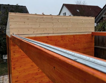

Abb.: 5 Dachkinematik

Abb.: 7 Erstbetrieb der Sternwarte

Nachdem ein geeigneter Platz im Garten gefunden war, wurde das Fundament für die Sternwarte errichtet. Hierzu wurde die Erde mittels Hacke und Schaufel ca. 10 cm tief abgegraben und per Erdstampfer verdichtet. Anschließend wurde ein Bodenflies eingelegt, um Unkraut und Wurzeln am Durchwachsen zu hindern. Danach wurde eine ca. 6 cm dicke feine Kiesschicht aufgetragen, mittels Abziehleiste und Wasserwaage gleichmäßig verteilt und mit dem Erdstampfer verdichtet. 4 cm dicke Terrassenplatten, lückenlos zueinander aufgelegt, bilden den Boden der Sternwarte (Abb. 3). Auf das fertige Fundament wurde in ca. 3-stündiger Arbeitszeit die Fahrradgarage aufgestellt. Durch deren großes Gewicht konnte auf eine zusätzliche Sicherung am Fundament verzichtet werden

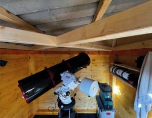

Für die Stromversorgung wurde eine runde Öffnung in ein Seitenteil des Gehäuses gestanzt. Eine wasserdichte Kabeldurchführung und ein Stück Gartenschlauch dienen als Schutz für das eingeführte Stromkabel in das Innere der Sternwarte (Abb. 4). Eine Funksteckdose beim Hausanschluss ermöglicht eine bequeme Stromlosschaltung bei Nichtbenutzung der Sternwarte. Die Netzwerk- und Internetverbindung erfolgt über PowerLAN-Adapter (Internet über die Steckdose). Der PowerLAN-Adapter für die Sternwarte ist in der grünen Verteilerbox eingesteckt (Abb. 5). Der zweite Adapter befindet sich im Wohnzimmer beim Internet-Router. Dadurch kann von der Wohnung aus per Remotebetrieb auf die Sternwarte zugegriffen werden. Der Zugriff kann auch per Laptop über WLAN erfolgen. Unter der grünen Verteilerbox befindet sich ein PC. An diesem ist das gesamte Teleskopequipment angeschlossen und die kostenlose Remotesoftware „UltraVNC“ als Server installiert. Auf dem Laptop, über welchen die Sternwarte gesteuert wird, ist UltraVNC als Client installiert. Die Remoteverbindung funktioniert so gut, dass eine verlustfreie Bildqualität und kein nennenswerter Eingabe-Delay vorliegt. Das BIOS des Sternwarten-PCs wurde so konfiguriert, dass der PC bei Stromzuschaltung via Funksteckdose automatisch hochfährt. Auch alle für die Beobachtungsnacht relevanten Programme werden nach dem Booten über die vorkonfigurierte Windowsfunktion „autorun“ automatisch gestartet und initialisiert.
Unter dem PC befindet sich eine selbstgebaute PowerBox [2]. In dieser sind alle Netzteile und EDV-Module untergebracht sowie das Kabelwirrwarr versteckt. Für den Betrieb der Sternwarte sind in Summe 10 Netzteile erforderlich. Würden alle bei Stromzuschaltung gleichzeitig Strom bekommen, käme dies einem Kurzschluss gleich und die 16A-Sicherung würde auslösen. Daher befinden sich in der grünen Verteilerbox zwei weitere Funksteckdosen, um die Stromzufuhr der Netzteile und des PCs in drei Etappen langsam zuschalten zu können. Des Weiteren beinhaltet die PowerBox einen Taukappenheizkontroller, einen USB3.0-Hub, einen 12V-Ausgang für den Anschluss einer Flatfieldbox, eine 230V-Steckdose, um mittels Staubsauger die Sternwarte reinigen zu können, ebenso zwei USB-Ladeausgänge, um technische Geräte im Freien aufladen zu können. Eine IP-Kamera erleichtert den Remotebetrieb (Abb. 6). Diese kann remote per Mausklick in alle Richtungen geschwenkt werden. Im Nachtsichtmodus (IR-LEDs) lassen sich außerdem die Schwenkbewegungen des Teleskops verfolgen, der Garten überwachen und ein schneller Übersichtsblick vom Nachthimmel gewinnen. Die Erdung der Fahrradgarage erfolgt über ein Kabel, welches per Steckdosen Erdungsadapter mit der Stromleitung verbunden ist. Im rechten Seitenbereich der Sternwarte befindet sich eine von einem Kugelkopf gehaltene Kunststoffbox, in welche im Eigenbau eine Meteo(r)-Station ein gebaut wurde [3]. Diese beinhaltet ein Sky Quality Meter zur Aufzeichnung der Himmelshelligkeit im Verlauf der Beobachtungsnacht sowie eine AllSky-Kamera zur Remote-Begutachtung der Beschaffenheit des Nachthimmels oder – via Analysesoft- ware – zur automatischen Dokumentation von Meteoren und anderen Leuchterscheinungen am Nachthimmel, als Videobeweis mit Zeitstempel. Ein Mikrofon soll das von der Wissenschaft noch nicht vollständig verstandene Phänomen der Synchronschallereignisse bei großen Meteoren bzw. Meteoriten mit Zeitstempel erfassen. Ein Sensorfühler dokumentiert die vorherrschende Temperatur, Luftfeuchtigkeit und den Taupunkt während der Beobachtungsnacht in Diagrammdarstellung.

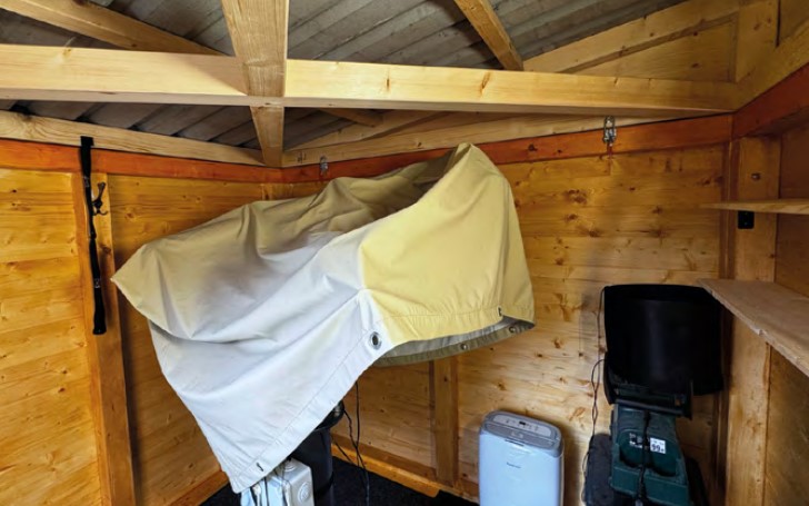

Um den Temperaturunterschied in der Fahrradgarage zur Außenluft insbesondere bei direkter Sonnenbestrahlung möglichst gering zu halten, wurde das seitliche, von der Sonne beschienene anthrazitfarbige Garagenseitenteil auf dessen Innenseite mit 2 cm dicken, selbstklebenden Wärmedämmplatten (Armaflex XG) beklebt. Dadurch steigt die Temperatur im Inneren der Sternwarte selbst im Hochsommer nicht mehr als 10 °C über Umgebungstemperatur an. Da die beiden Rollladentüren auf der Rückseite der Fahrradgarage im geschlossenen Zustand entlang des Überlappungsbereichs zueinander einen ca. 3 cm breiten Spalt aufweisen, ist ein stetiger passiver Luftaustausch gegeben. Auf den Einbau eines Solarlüfters kann daher problemlos verzichtet werden.
Um besonders in den feuchten Herbstmonaten Taunässe zuverlässig zu vermeiden und zum zusätzlichen Staubschutz wird das Teleskopequipment in dessen Parkposition mit einer Plane abgedeckt (Abb. 7). Unter dieser ist ein passives Entfeuchtungsgerät (PINGI ID-A300) aufgestellt, gefüllt mit Silicagel-Kügelchen (Abb. 8). Dieses leistet selbst in den nebeligen Herbstmonaten hervorragende Arbeit, so dass die Luftfeuchtigkeit nur selten über 75% ansteigt. Das Entfeuchtungsgerät muss je nach Witterung 1x pro Monat bis 1x pro Woche durch mehrstündiges
Anstecken an der Steckdose regeneriert werden. Um dennoch die vorherrschende Luftfeuchtigkeit sowie Temperatur stets im Auge behalten zu können, befinden sich in der Sternwarte zwei Funksensoren für die digitale Wetterstation im Wohnzimmer. Ein Sensor erfasst die Luft in der Fahrradgarage, der zweite Sensor ist unter der Teleskop-Abdeckplane in unmittelbarer Nähe zum Teleskop platziert, ein dritter befindet sich im Schatten an der Balkonwand. Durch einen schnellen Blick auf das Display der Wetterstation erhält man somit den direkten Vergleich zwischen Außenbereich und Sternwarte. Bei Starkregen kommen die Abrinnführungen des Rollladensystems an ihre Grenzen, wodurch geringe Wassermengen in die Sternwarte eindringen können. Aus diesem Grund wurde über den Onlineshop KAMPA-Planen [4] eine maßgenaue rechteckige Abdeckhaube in gewünschter Farbe bestellt (Abb. 9). Im Winter schützt diese auch vor Vereisungen des Rollladensystems. Die Sternwarte ist alarmgesichert. Zwei Funk-Magnetkontakte an den Rollladentüren und ein Funk-Infrarot-Bewegungsmelder wurden mit der Alarmanlage der Wohnung vernetzt (Abb. 10).

Abb.: 3 Das Fundament:  Auf der verdichteten Kiesschicht werden die Terrassenplatten aufgelegt.

Abb.: 5 Stromverteiler, PC und PowerBox sind platzsparend untergebracht. Die Verkabelung ist schlicht und übersichtlich verlegt.
Abb.: 6 Das Teleskop befindet sich in Parkposition. Links hinten im Eck befindet sich die IP-Kamera. Auf der rechten Seite die Meteo(r)-Station. Das linke Seitenteil ist mit Wärmedämmplatten beklebt.
Abb.: 7 Eine Teleskop-Abdeckplane sorgt für einen Thermoskanneneffekt und verhindert dadurch Kondenswasser an Montierung und Teleskop. Die Abdeckplane dient auch als Staubschutz.

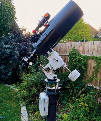

Mit nur 12 cm Durchmesser trägt die „Säule“ keine großen Geräte, passt aber sehr gut für mein Zweitgerät, einen vierzölligen Semi-Apochromaten mit 600 mm Brennweite auf einer GP-DX-Montierung. Der auf der „Säule“ sitzende Montierungsadapter besteht aus zwei Teilen (Abb. 4), die ich ursprünglich vor 40 Jahren für eine Säule der Außensternwarte der Volkssternwarte Darmstadt fertigen ließ! Die Verbindung zwischen „Säule“ und Adapterplatte erfolgt mit drei M8-Stockschrauben, so dass eine einfache horizontale Justierung möglich ist. Stromversorgung und Kamerasteuerung laufen über ein vor dem Pflastern verlegtes 12-V-Strom- und ein USB-Kabel aus der Sternwarte. Zwei für Bananenstecker bzw. USB-Buchse umgebaute herkömmliche Außensteckdosen (Abb. 5) und eine 12-V-Zeitschaltuhr in der Sternwarte komplettieren die Installation.

Abb.: 6 Ein 300-mm-Tessar (Marke Heidenhain, hinten) mit Sucher bzw. Nachführrohr ist im Moment das Standardinstrumentarium auf der „Säule“ für kurzbrennweitige fotometrische Bilderserien.

Schließlich wurden Dachplatten aus Kunststoff aufgebracht. Für die Bewegung der Süddachhälfte mussten Kontergewichte eingebracht werden. Diese werden auf der Innenseite der Sternwarte geführt und sind durch Stahlseile mit dem Dachhebel der Süddachhälfte verbunden (Abb. 5). So kann diese trotz des hohen Eigengewichts sehr einfach bewegt und positioniert werden. Als Gewichte wurden betongefüllte Hantelscheiben verwendet, die mit Kunststoff ummantelt sind. Aufgrund der Kompaktheit sind für die Norddachhälfte keine Kontergewichte notwendig. Zur Vermeidung von Schwitzwasser sind beide Dachhälften mit 40 mm dicken Hartschaumplatten gedämmt.

Mit diesen Anregungen habe ich mich in einem Baumarkt nach einer Gartenhütte umgesehen. Es konnte eine sehr einfache Variante sein, denn als gelernter Tischler war ich in der Lage, die Modifikationen selbst vorzunehmen.
Im Dezember 2018 habe ich die Hütte mit einer Grundfläche von 2,5 m x 2,5 m gekauft. Mit den Außenarbeiten begann ich im Frühjahr 2019. In der Zwischenzeit konnte ich in der Garage die ersten Vorarbeiten erledigen.
Da wir in der Umgebung immer wieder mit größeren Nagern zu tun haben, musste der Bau aufgeständert werden, um im Bodenbereich keine engen Schlupflöcher zu bekommen (Abb. 1). Die Außenabmessungen waren durch die gekaufte Hütte vorgegeben und so war auch die Position der Säule klar. Die Säule wurde mit einem größeren Fundament aus einem Kanalrohr, gefüllt mit Beton, hergestellt. Die vier Eckpfosten und die beiden Ständer für das abfahrbare Dach wurden mit Bodenhülsen im Erdreich verankert. Für den oberen Rahmen, auf dem das Dach läuft, habe ich Lärchenholz, das im Terrassenbau Verwendung findet, gewählt (Abb. 2). Diese Balken haben eine höhere Verwindungssteifigkeit. Die Stabilität der Rahmenkonstruktion wird durch diagonal gespannte Drahtseile erreicht, die aber nicht im Lieferumfang enthalten waren. Die Abbildung 3 zeigt einen Blick ins Innere, an der Rückwand sind die verspannten Drahtseile zu sehen.
Die Außenverkleidung besteht aus den mitgelieferten Trapezblechen, die einfache Schiebetür ebenfalls (Abb. 4). Der Einbruchschutz ist hierbei nicht von großer Bedeutung, weil mein Garten nur von den angrenzenden Gärten der Nachbarn umschlossen ist. Den Boden bildet eine Kombination aus 12 mm dickem Sperrholz und 15 mm dicken OSB-Platten (Grobspanplatten). Das ist sehr stabil. Das beidseitig geneigte Dach musste ich nicht verändern. Hier habe ich nur einen Holzrahmen als Träger mit vier kleinen Rollen (Bauteile für Möbel) angebracht, die in U-Profilen aus Aluminium geführt werden (s. nochmals Abb. 2). Durch das geringe Eigengewicht der Dachkonstruktion ist diese sehr einfach zu bewegen. Zusätzliche Stabilität bringen auch hier wieder diagonal gespannte, dünne Drahtseile. Gesichert wird das Dach durch M8-Seilspanner, die an den Eckposten verschraubt sind (Abb. 5). Auf Dachrinnen habe ich aus Kostengründen verzichtet.
Eine kleine Herausforderung bedeutete für mich die Adaptierung der Montierung auf der Säule, da ich die Flexibilität mit dem Dreibein erhalten wollte, denn es kommt immer mal wieder vor, dass wir in unserer Astrogruppe gemeinsam beobachten. Zwei Multiplexplatten von 25 cm x 25 cm, die mit M12- Gewindebolzen verbunden sind, erschienen mir ausreichend stabil. Die Grundplatte wurde mit einbetonierten Gewindestangen auf der Säule verschraubt. Auf der oberen Platte hatte ich somit ausreichend Platz, um die Montierung mit kurzen Vierkantrohren zu verschrauben (Abb. 6). Gleichzeitig bietet diese Lösung eine gute Justiermöglichkeit, um die Grundfläche für die Montierung allseitig waagerecht auszurichten. Ich hatte zunächst Bedenken bei dieser Lösung, weil in den Foren die mögliche, mangelnde Stabilität kritisiert wurde. Im Nachhinein hat sich die Tauglichkeit der Lösung aber bestätigt. Mein 8-Zoll-Newton und die Montierung stehen sehr ruhig auf der Säule (Abb. 7).
Frei nach dem Motto „Ein Astrobastler wirft erst dann eine Sektflasche weg, wenn klar ist, dass der gewölbte Boden nicht für einen Spiegel taugt“ habe ich in den letzten Monaten weitere Ergänzungen vorgenommen, sofern mir entsprechendes Material oder Bauteile in die Hände fielen. So habe ich die Blechwände mittlerweile innen mit Styrodurplatten verkleidet (Abb. 3 und Abb. 7). Das wirkt sich im Sommer durch eine geringere Erwärmung des Teleskops aus. Dies hat sich bei der Venusbeobachtung im März/April 2020 positiv bemerkbar gemacht.
Die Gartenhütte hat in der Grundversion 290 EUR gekostet. Mit den ergänzenden Bauteilen und zusätzlichen Hölzern bin ich mit den Kosten unter 600 EUR (August 2019) geblieben. Die Sternwarte erfüllt in der beschrieben Form die Erwartungen in vollem Umfang. Der Wetterschutz ist gegeben und Feuchtigkeitsprobleme haben sich bisher nicht gezeigt. In den Monaten September bis März ist die Temperaturanpassung ebenfalls kein Problem.

Abb.2: Die Trägerkonstruktion des Daches aus Lärchenholz mit dem Alu-U-Profil als Laufschiene

Abb. 3: Montage der Säule
Abb. 4: L-Profil an der Innenwand

Abb. 6: Punktfundamnet für L-Profile

Abb. 8: Gummilippen, Versteifungsstreben der L-Profile und Seilwinde
